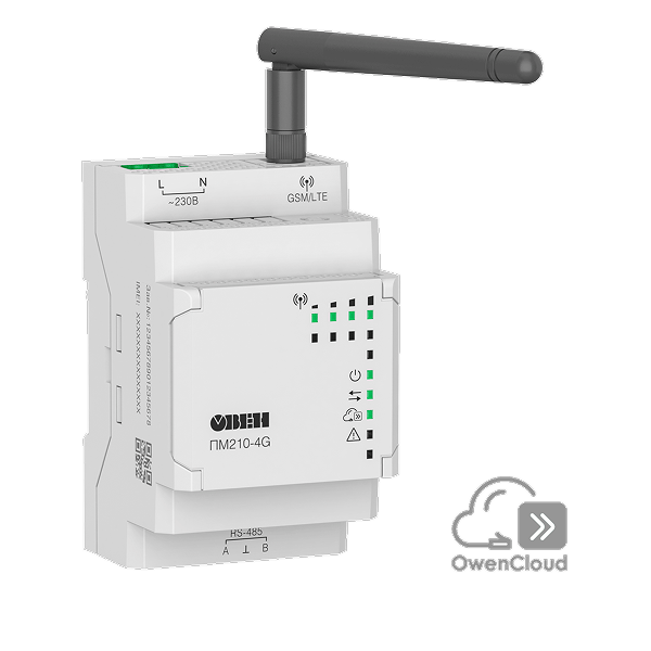

Удалённый доступ и диспетчеризация
с передачей данных на диспетчерский пульт / в SCADA-систему по Ethernet или GSM

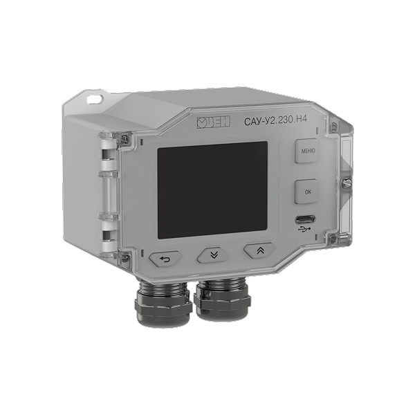

Контроллер САУ-У2
Контроллер САУ-У2

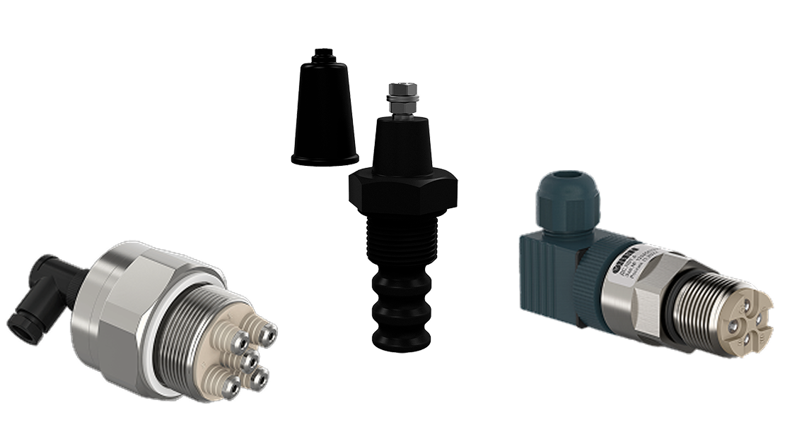

Кондуктометрические датчики уровня ДС

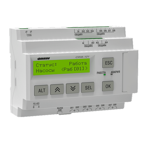

Контроллер СУНА-121
Контроллер СУНА-121

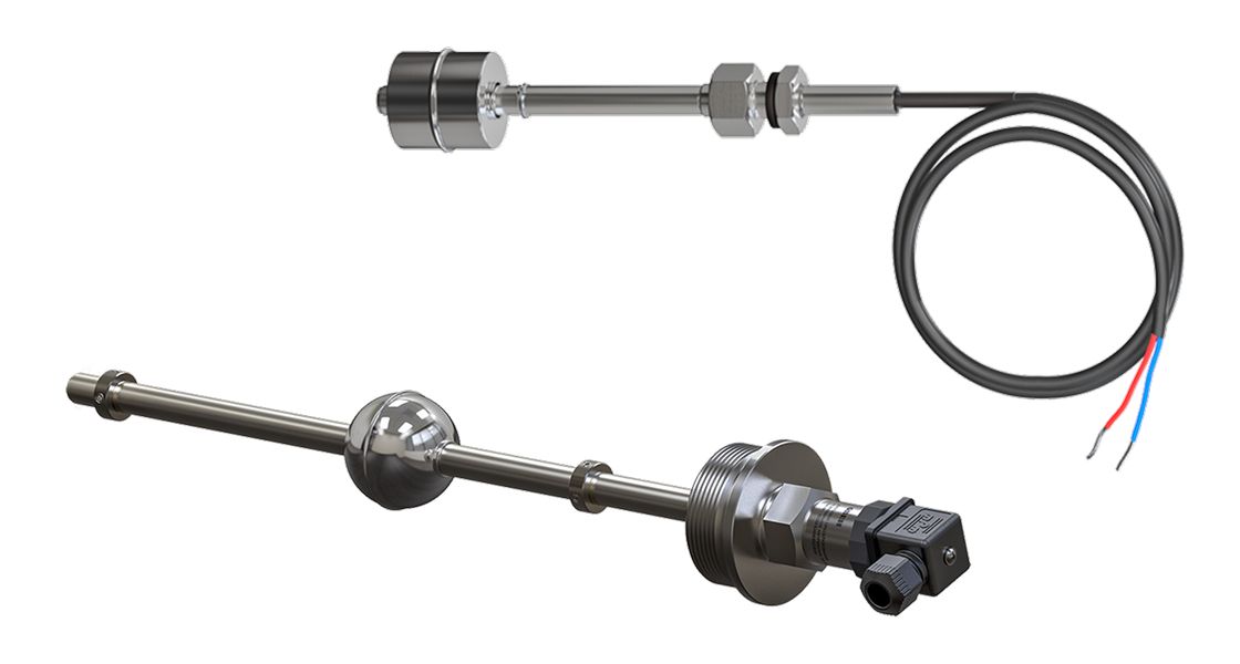

Поплавковые датчики уровня ПДУ / ПДУ-И

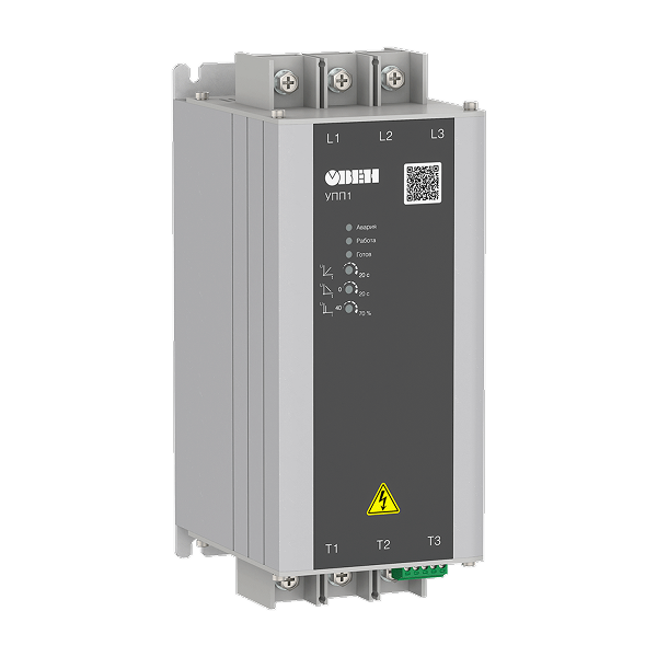

Управление плавным пуском УПП1

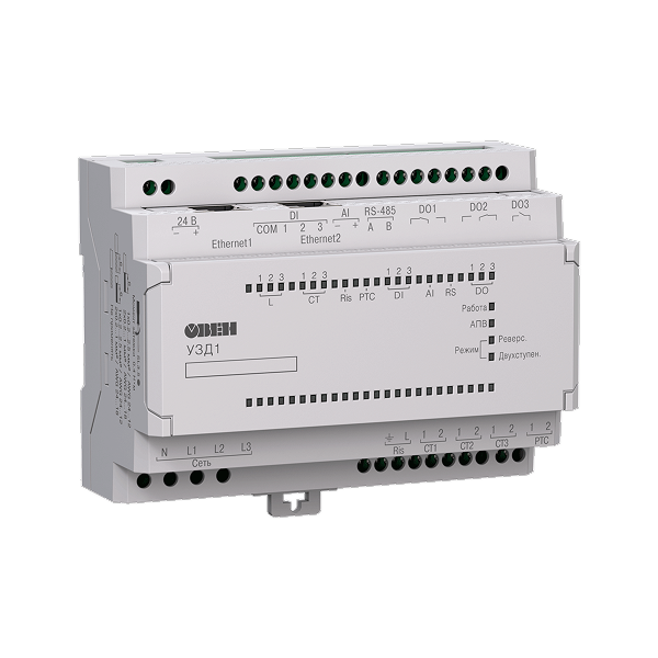

Устройство защиты двигателя УЗД1

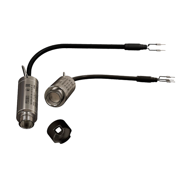

Погружной датчик ПД100И-ДГ

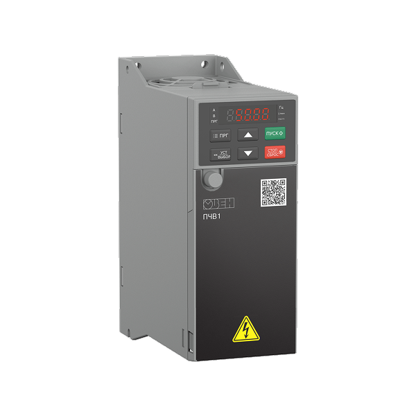

Частотный преобразователь ПЧВ1

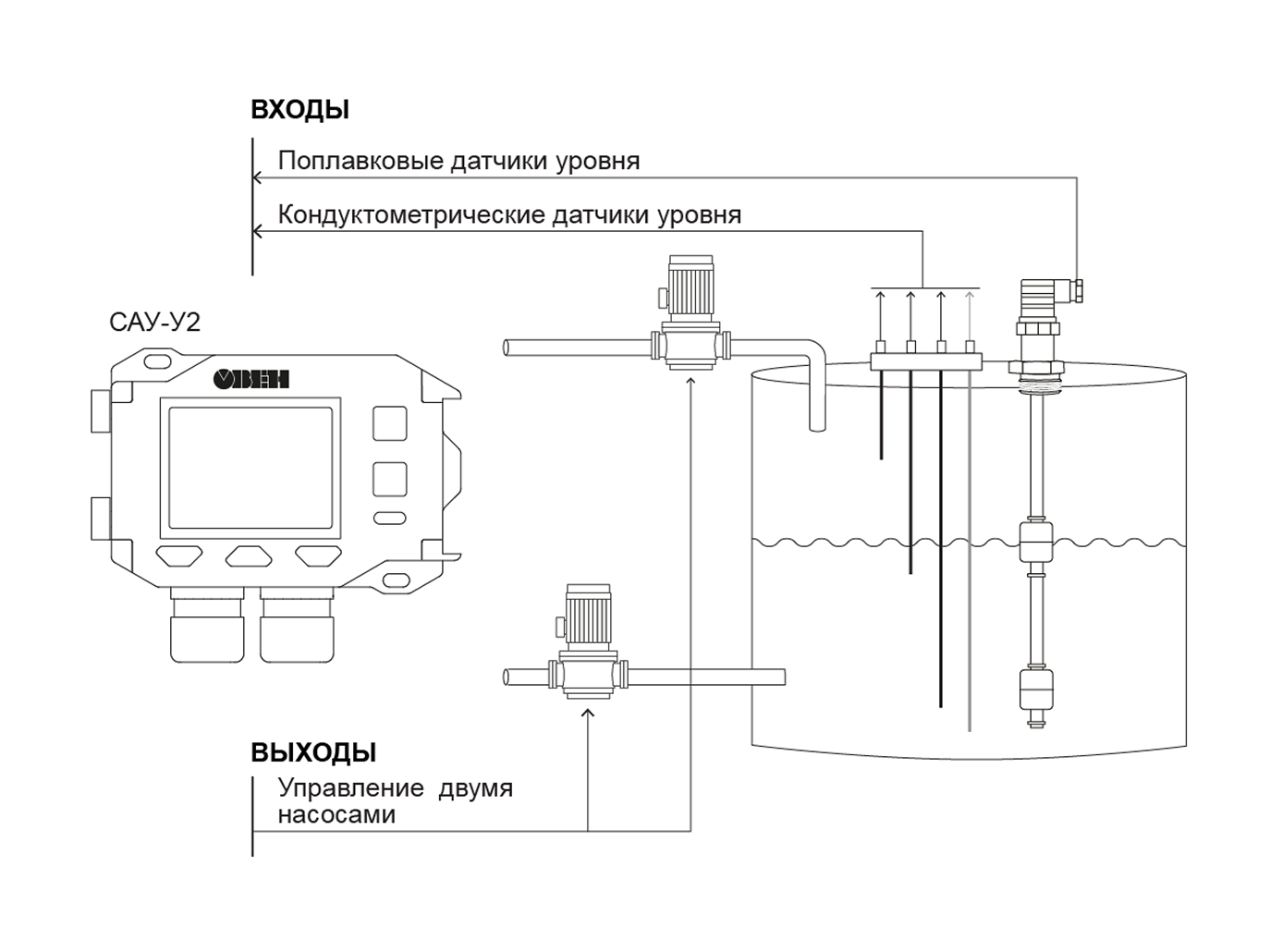

Пример на базе САУ-У2
Прибор контроля уровня жидкости САУ-У2 собирает данные с подключённых уровнемеров. Датчики могут работать в режиме сигнализации заданных уставок или обеспечивать непрерывное измерение уровня. На основе этих сигналов контроллер автоматически управляет насосным оборудованием, обеспечивая своевременное наполнение или опорожнение ёмкости.

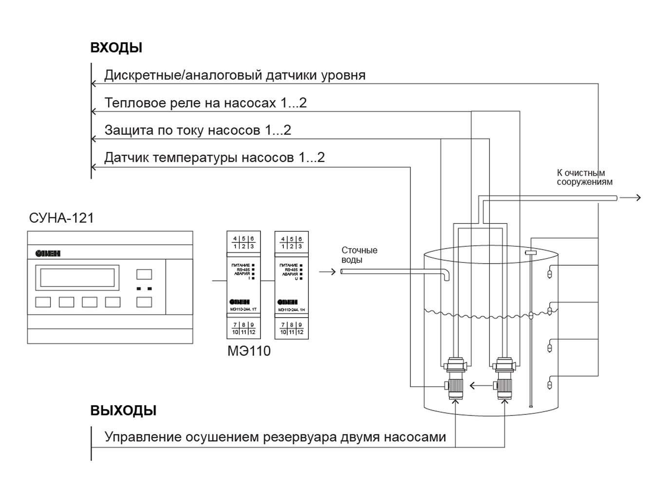

Контроллер с готовым алгоритмом поддержания уровня в КНС за счет осушения резервуара. Управляет двумя насосами с автоматическим чередованием и резервированием. Встроены функции контроля перелива, очистки насосов от коржа отходов и учет времени наработки насосов. Поддерживает диспетчеризацию по RS-485 Modbus.

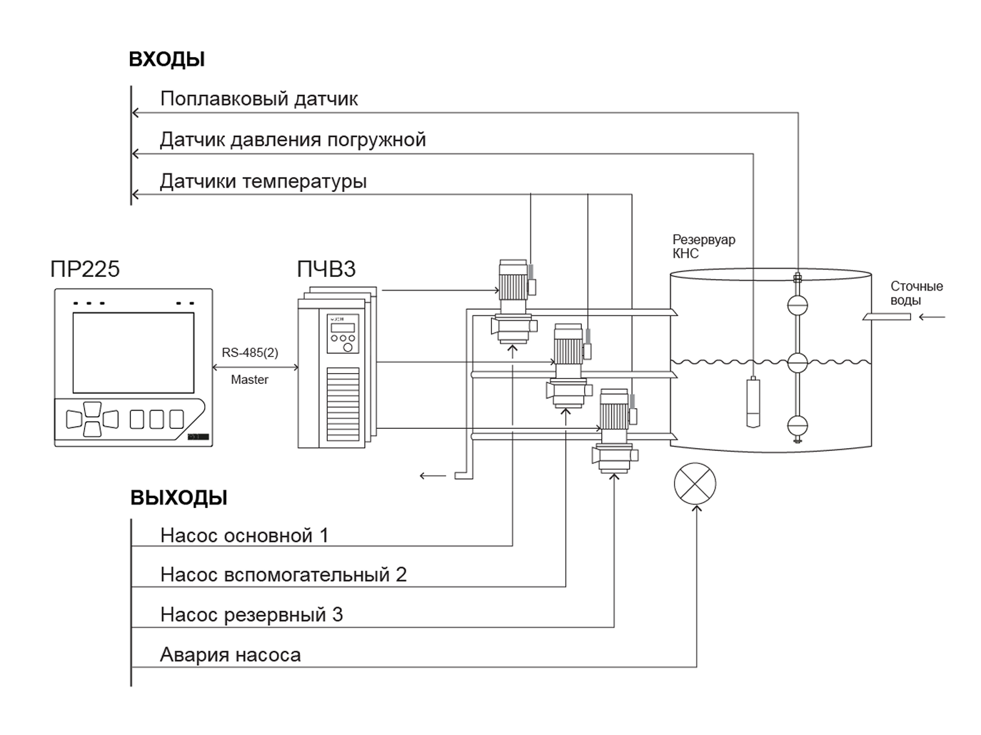

Пример на базе ПР225
Программируемое реле для автоматизации КНС. ПР обрабатывает сигналы от поплавковых, гидростатических датчиков и предотвращает перелив или "сухой ход". Регулирует чередование и резервирование работы насосов, продлевая срок службы насосной группы. Управляет насосами через устройство плавного пуска или частотный преобразователь, снижая пусковые токи и гидроудары по трубопроводам. Удаленное управление и мониторинг обеспечивает интеграцию в SCADA и OwenCloud через интерфейс RS-485.

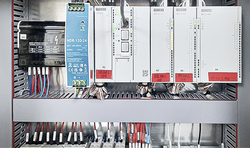

Проект 1
Автоматизация шламовых насосов для удаления осадков и загрязнённых стоков в Тольятти
Система управления насосной на базе контроллера ОВЕН ПЛК210 и модулей ввода-вывода ОВЕН МВ210–101, ОВЕН МВ210–202, ОВЕН МУ210–402 управляет шламовыми и дренажными насосами в автоматическом режиме по данным уровнемеров и датчиков давления.

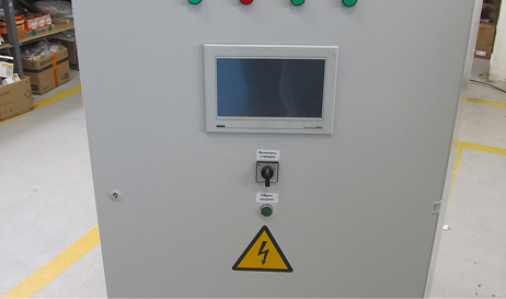

Шкаф управления водонасосной станцией имеет три режима работы: ручной, автоматический и дистанционный.
